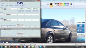

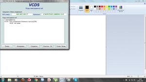

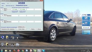

    Всем привет! Коррекция опять изменилась и до кучи появилась еще ошибка по насосу, она удаляется но через некоторое время появляется снова:shock: Снимал разъем с тнвд, может контакт в разъеме где хреновый?

    да, похоже гдето плохой контакт (по ошибке)
    по корекции, я бы заменил распылители в 4 и 6 цилиндрах, можно даже Б/У подобрать
    этого добра много на форумах и не только
