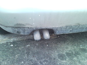

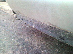

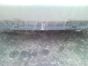

    #42 Parenj, 29 мар 2012
    Вот зафотал. Задница над разбитым бордюром(т.е. высота до парктроника меньше) и не пищал. Но крайние точно надо чуток вверх задрать.
    П.с. сверло из комплекта обтачивал(уменьшал диаметр) чтобы датчики сидели плотно.

    Parenj, спасибо за фото. Наверное буду ставить так же.

    Выглядит нормално, не бросается в глаза как просверленный бампер. Но землю ловит(пока не дошли руки приподнять). Парковаться помогает ибо у этой модели на каждый датчик своя шкала.
