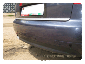

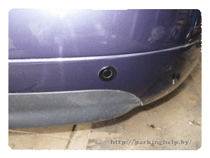

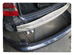

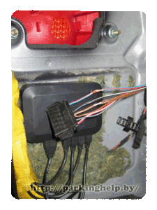

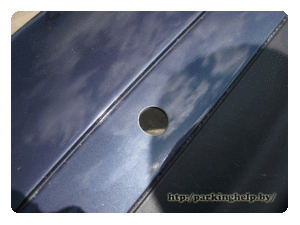

    В юбке решили не ставить. ибо были случаи, когда при полной загрузке автомобиля датчики били по асфальту, и соответственно давали ложные данные. Выше сверлить нельзя, там усилитель бампера.
    Добавлена на сайте статья с комментариями, тут

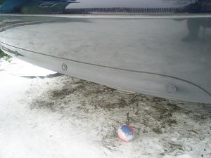

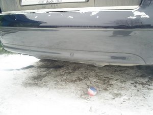

    получилось как то так.
    мяч пёс оставил, случайно в кадр попал:)

    Ну вот, а я торможу... хотя всё уже установлено и при вкл. задней пищит :) Сегодня уже разметил и завтра наверное перепроверив буду сверлить. Установка когда губа будет приведена в порядок и окрашена.
    Хорошо получилось! Сколько расстояние между датчиками? У меня 40см получается. И датчики чуть другие.
    Пёс не попал, а жалко :)
