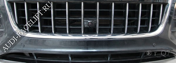

    без этих деталек переднюю камеру не закрепить, поиски твои ещё не завершены :)
    > Кронштейн камеры перед 4L0853231 ----
    > Крепежная пластина 4L0853795 -----
    Даже 7800 - это безумная цена за эту фигню - красная цена ей 1000 рублей, а в китайском исполнении - 150

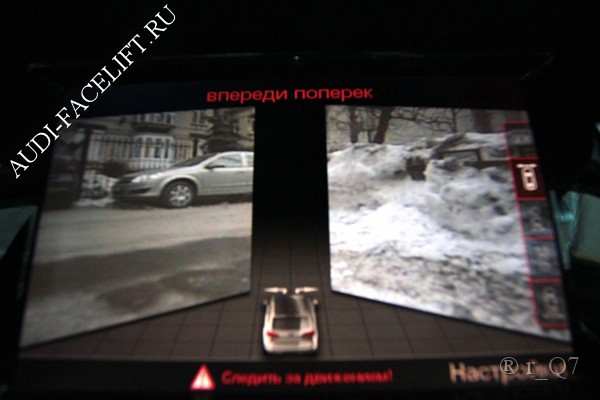

    На самом деле эти камеры оказались даже лучше, чем я ждал от них - помимо передней камеры задняя камера стала работать гораздо лучше, и обе камеры меняют показываемую траекторию в зависимости от препятствий. Так что действительно - очень полезная опция.
