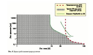

    Ауди начиная с 100-к ставили термопредохранители на KE3 Jetronics, на мотор стекл,вентилятор, итд., потом с 1997 начали применять новые типы электронных предохранителей POLYSWITCH
    Уважаемый, почитайте инфу
    http://www.compitech.ru/html.cgi/arhiv/03_02/stat_38.htm

  5. Parradox
    Parradox Старожил
    21 июл 2006
    6.681
    A4B6 1.8TQ 250Hp
    и на каких местах термопреды стоят ? уж точно не на лампах. знаю, что на электрорегулировках сидений и стеклоподъёмниках
  6. quattrosens
    quattrosens Старожил
    21 сен 2010
    17.156
    Франция
    Кто-то же лампы отключает?:shock:

  12. quattrosens
    21 сен 2010
    17.156
    Франция
    Уважаемый вы инфу читали про POLYSWITCH?
