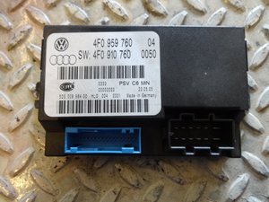

    Подбираю запчасти для установки памяти сидения водителя. Подскажите, блок памяти сидений от а6 подойдет для Q7?
  19. Одиночка.
    Одиночка. Живу я здесь
    10 дек 2015
    1.113
    Q7 4L 3.0 TDI
    подойдет, если нужен такой блок пиши продам
