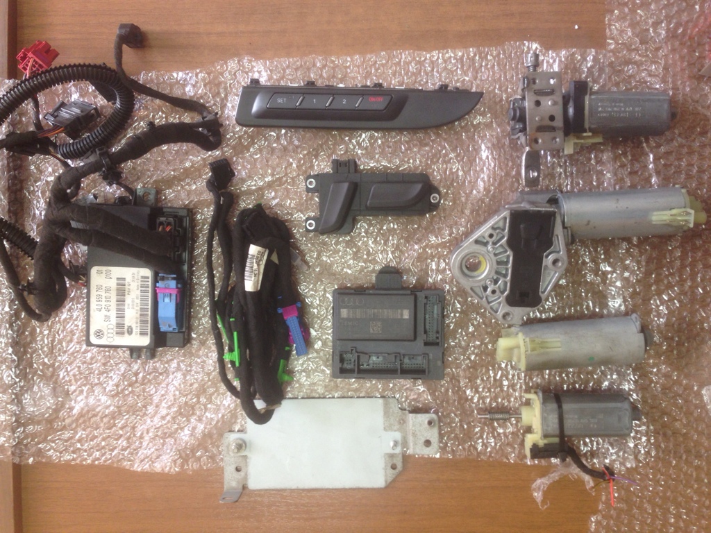

    Получил сегодня комплект памяти сидений !!! В нём судя по VAG номеркам симбиоз от Q7 и А6:
    - коса проводов для двери водителя 4F1971035E;
    - коса проводов под сиденьем;
    - 0390203218 1 шт. с редуктором
    - 0390203226 1 шт.
    - 0130002532 1 шт
    - 0130002532 1 шт с редуктором
    - блок двери 4F0959793E (от Ауди А6)
    - блок памяти сидений 4L0959760 ( он без буквы "D", немного это напрягает :( :(. )
    - блок регулировки сидений 4F0959765 (от Ауди А6)
    - кнопки двери 4F1959769A
    - гнездо для кнопок двери 4L0959527A
    - пластина крепления блока памяти
    Все фото с номерками (номера не VAG, а BOSCH) , что бы не потерялись, загружены тут:
    http://www.fayloobmennik.net/5314307

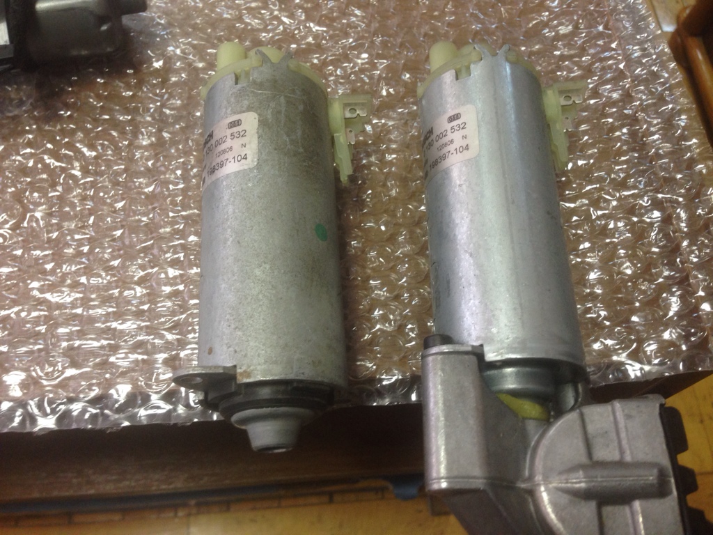

    Согласен, много странностей с номеркам моторов, у меня все моторы на 4-е контакта:
    - 0390203218 1 шт.
    - 0390203226 1шт.
    - 0130002532 2шт, совершенно одинаковые по номеру и виду, на крышке одного двигателя со стороны 2-го подшипника есть съемная резиновая накладка :
    Буду ставить, подготовлю отчёт..... В августе отпуск. Готовлюсь.

    Итого информация по номеркам оригинал VAG / аналог BOSCH для моторов на 4-е контакта для памяти сидений:
    7L0959761A / 0390203218 BOSCH
    7L0959111 / 0130003532 BOSCH
    4F0959761 / 0390203226 BOSCH
    ................ / 0130003532 BOSCH
    Внимание:
    - 0390203224 - на два контакта!!
    - 0130003531 - на два контакта!!

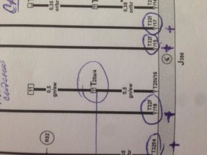

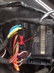

    Приступил к монтажу памяти!! Моторы поставил, проводку сидения переделал!! Врезал кнопки в панель двери...
    Есть вопрос: на блоке двери в колодке пин Т20/16 занят уже проводом, притом цвет провода как для "памяти" зелёный с черной полосой (см.фото, обозначил стрелкой)
    Где туплю???
      99,5 КБ
      360

    Вот по схеме:
      57,2 КБ
      229
  10. Virtuoz
    Virtuoz Живу я здесь
    29 ноя 2011
    1.345
    Audi Q7 3.6
    Он уже протянут в проводке двери, тебе только дотянут от сидения до стойки.
  11. dosha
    dosha Живу я здесь
    15 апр 2013
    1.032
    Q7
    #131 dosha, 15 авг 2015
    Ага. Тебе нужно от сидения к 4 пину в двери протянуть провод, а от туда он уже идет к 16.
