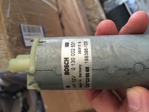

    Черт, покопался в гараже - нашел только два мотора, которые менял.
    Причем, оба одинаковые. Один, почему-то с редуктором...
    Смотрите фото - моторы с 2 контактами.
    Итого, получается уже 3 мотора известно )))

    Потерялся я немного....вот что понял:
    1 мотор: Номер Bosh 0 130 002 530 (на четыре контакта), судя по ссылке http://aa-boschap-ru.resource.bosch.../catalogues/electro/49495_Electric-motors.pdf на стр 48, как я понял это замена Bosh 0 130 002 531 на два контакта.
    2 мотор: Номер Bosh 0390203226 (на четыре контакта) - мотор для спинки сиденья. Это замена Bosh 0390203224 (на два контакта), см. на странице 20 http://aa-boschap-ru.resource.bosch.../catalogues/electro/49495_Electric-motors.pdf
    3 мотор: ????
