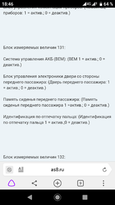

    Посмотрел величины в 131 группе вод двери, память активна как и дверь пассажирская, куда искать дальше!?

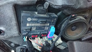

    Всем привет, я подкинул блок двери пассажира от дореста память заработала.
    Как быть от реста ?!? Блок правильно закодировал, есть По 250,хотя он и так версии 250... У кого какие ?
  10. rudi683
    rudi683 Живу я здесь
    18 фев 2013
    4.588
    Audi Q7 4l 3.0 tdi рест
    Всем привет нашёл причину почему не работали кнопки и память на пассажирской двери, причиной стала кодировка, в рест блоках нету подсказок (( методом тыка) решил проблему

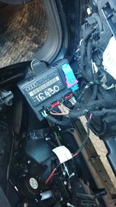

    Доброго дня форумчане!!!
    Помогите разобраться
    Машина ку7,2007 года,трактор.
    Стояли с завода не с лайн электро сиденья без памяти,с 2х контактными моторчиками.
    Установил слайн сиденья от 2007 года с памятью на обе стороны.
    В комплекте с дверными картами и блоками управления на них.
    То,что память не будет работать без снятия защиты и прокладки доп проводов я понял.
    Не понятно почему не работают электро регулеровки на самих сиденьях???
    Пробовал подкинуть питание на прямую на фишку-поясничный подпор работает,а вперёд назад сиденье не двигаеться.
    Помогите советом,что где надо глянуть или перепиновать?
    Спасибо всем отозвавшимся!!!

    Проблема была в нерабочем блоке памяти сиденья!!!!

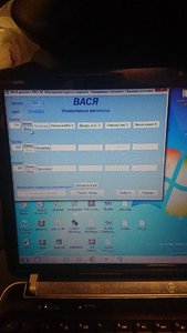

    После снятия защиты,кнопки управления памяти заработали.
    Но водительские кнопки управляют пассажирским сиденьем,а пассажирская сторона управляет водительской стороной.
    Вопрос-если поменять блоки местами,то всё будет корректно работать?
    Или проблема в неправильной кодировке?
    Если кому не трудно, пришлите пожалуйста у кого сиденья с памятью,какие цифры должны быть в кодировке блоков сидений и дверей

    Всё заработало
    Поменял местами блоки памяти.
