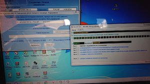

    Добрый всем, купил сидухи с памятью, все подключил , закодировал, снял защиту компонентов, водительское работает, а вот пассажирское проблема , кнопки на двери не работают set,1,2, кроме офф,машина а6с6 дорест, дверные блоки рест полные с доводчиками, ошибок нет по сидухами, где может быть косяк?
  15. maximp
    maximp фанат
    17 окт 2008
    2.080
    A8D4 3.0 BiTDI
    закодировать дверной блок.
    закодировать блок памяти пассажира
    в каналах измерений двери посмотреть работоспособность кнопок.
    на а4 b8 например встречаются пассажирские блоки - которые не понимают память - хоть и полные. но там память пассажира с завода не ставится - а тут хз как.

    В дверном блоке смотрел канал биты там меняются при нажатие, водительский работает нормально, а вот пассажирское не хочет, блок памяти проверял кодировку правильная стоит, куда копать не пойму
