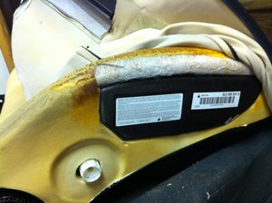

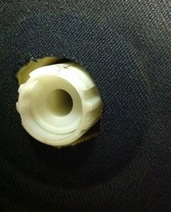

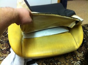

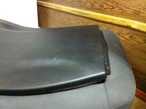

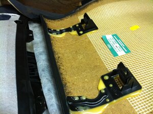

    Для решившихся информация:
    Низ...
    Разбирать придётся сиденье пополам, т.е. спинку отделять. С низом вроде никаких хитростей не запомнил, фото прикладываю, до куда проложил подогрев... У теплового мата имеется утолщение в месте выхода провода нагрева в эл.провод питания, так вот, чтобы не было дискомфорта при сидении на сидении :)laugh:), я питающий провод пропустил в передней части сиденья, т.к. там не чем его ощущать., т.е. он получился в аккурат меж ног...
    Спинка...
    У меня всю дорогу болтался провод в спинке, сначала не мог понять от чего он, оказалось от подушки в спинке...:smile42: Задняя часть спинки отсоединяется таким образом, снизу задней части спинки есть две защелки, их надо толкать вверх, лучше отвёрткой большой, я так делал... На фото их хорошо видно, а то я нигде в нете не мог найти, как же спинку разобрать... Снимаем заднюю часть и ромашку поясничного подпора, ромашку надо просто тянуть на себя, специально сделал фото, чтоб было наглядно видно, как она держится...
