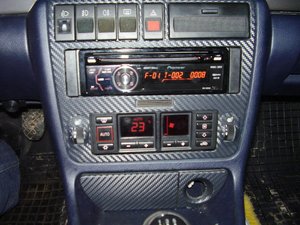

    После сборки сидения протягиваем прилагаемую в комплекте проводку под ковролином к переднему кронштейну,немного удлинив её.
    Собираем панель с климатом и кнопками на место и,ставим сидения. Подсоединяем все раземы согласно схеме и... наслаждаемся!

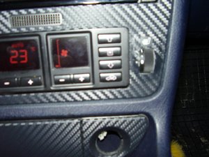

    добавлю, судя по кнопкам регулятора это Емеля УК 2
    тоже ставил себе такой в задний диван на старой а8 при перетяжке салона
    и тоже плёнкой консоль дообтягивал, только подсветку кнопок на красную заменил...

    Вопрос господам!
    А почему нельзя купить комплект Емели и кнопки от штатного обогрева?
    И заколхозить все это в панель.
    Ведь места в панели под кнопки - навалом!
    Ящичек (на А4 В5 до 1999г) выкинуть нах и хоть пять кнопок суй!
    А то, что не понадобится - заглушками.
    Конпки на разборе - по 200 рэ - вагон!
    И внешний вид более сохранен...
    ИМХО... :)

    Вопрос: а как регулировать степени нагрева??? НА кнопках то есть крутилки... А в Емеле то как?

    Емеля есть попроще (просто с кнопками)
    И покруче, с крутилками.
    На фото установки все видно четко! :)

    Енто я понял... То есть, кнопки подогрева регулируют напряжение не емеле, соответственно, чем выше поднимаешь, тем хлеще греет??? Или как?

    Именно так.
    На "ноль" - не греет.
    На 1-2-3-4-5-6 - от чучуть - до горячо ***!

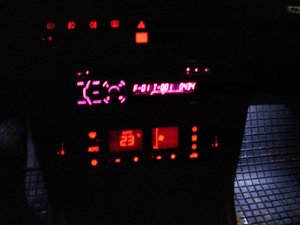

    у меня кнопки в штатных местах стоят сзади - под них отверстия такие же отштампованы, только верхушка овальная, а штатные кнопки обогрева тогда новые больше чем комплект емели стоили и на разборе не попадались. кроме того у емели все мозги по нагреву находятся в самих этих кнопках и не факт что с родными кнопками грамотно получилось бы скоммутировать просто заменой фишки - во время нагрева подсветка меняется с зелёной на жёлтую, через полчаса автоматически отключается и т.п. - вобщем у емели они хитрые, а не просто переменный резистор или многоступенчатый переключатель, штатные регуляторы не разбирал...

    Хм... Хитропопо у Емели придумано. Я думал там стоит какая то платка маленькая, отдельная... А как ты изменил цвет лампы внутри? Там стоит диод зеленый? Или просто лампочка и зеленая пластмаска?

    диод (двухцветный) - на картинке же видно

    В Емеленой кнопке стоят 2 светодиода 1 на подсветку крутилок(зелёный),2-на индикацию включенного состояния(двухцветный) . Зелёный естественно меняем на красный,а другой оставляем:thumbup::rock:
