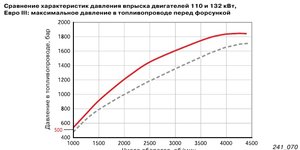

    Валера с приездом!:friends:
    +1 на счёт давления, на гибридных форсах 2-я ступень это сумма 1-й и 2-й, задирая 1-ю ступень задираем и 2-ю!
    Нормально
    1-я: 240бар 2-я 490бар
    Задранная
    1-я: 260бар 2-я 510бар
    А выше 500 бар на х.х. для древних ТНВД или слабеньких это придел по давлению!

    спсб :)
    вообще если прирост давления открытия всего 20 бар, это не должно так влиять, тут чтото комплексное, видимо БДГшные распылители сильнее сопротивляются со своими завихрителями, на морозе чтото не продавливает как должно, 5-10 сек нагревается и налаживается.
    Ведь на АФБ АФБшные распылители с высокой пропускной почти на треть, а мы воткнули БДГшные распылители, для которых штатно вторая ступень почти в ДВА раза меньше чем у нас 260 бар вместо 500 !!! тут собака зарыта
