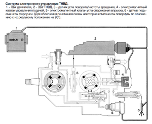

    Пропускная способность не сколько отдельно форсунки, сколько распылителя ничтожна, а плунжер немалый объем топлива выталкивает. А тем более приоткрытая на первой ступени форсунка не дает разом всему топливу пройти, создается давление.
    Смотри, картинка называется "Раздельный впрыск". Значит, если AFB-шный насос просто перепрошить на AKE-шный, то раздельный впрыск появится?
    Клапан подачи работает только как калитка, в создании давления разве не участвует вместе с форсункой? На картинке ведь кривизна кулачка непрерывно возрастает, даже в промежутке, пока клапан закрыт. Плунжеру достаточно дотронутся до несжимаемой жидкости и давление уже должно быть колоссальным. Топливо же еще не пошло в форсунку - калитка закрыта :).

    Плунжеры двигаются в холостую, а клапан подачи всего лишь ПЕРЕКРЫВАЕТ ОБРАТКУ т.е. он не открывает канал подачи а закрывает второй канал, канал подачи всегда открыт, и давление в нем создается если закрыть второй канал (обратку).
  5. UTUG
    UTUG Властелин 8-ми колец
    7 ноя 2005
    22.134
    Allroad AKE МКПП
    Вот, смотри.
      211,1 КБ
      401

    Да видел я эту картинку :uhoh:, видать не отложилось окончательно :shuffle:. Спасибо :nod:!
