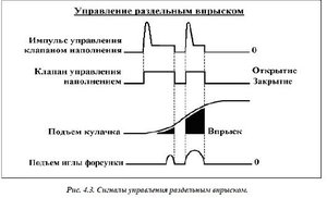

    Не совсем тоже, там в управляющей форсунке индуктивный датчик стоит сразу после пружины первого этажа и связан с её подьёмом

    Первый малый импульс - это первая ступень впрыска, на более низком давлении? А второй импульс соответствует второй ступени?

    Любопытно то, что между первой и вторй ступенями впрыска клапан наполнения ЗАКРЫВАЕТСЯ. А я раньше понять не мог, каким образом давление в форсунке повышается сначала до первой ступени, происходит впрыск и во время того же впрыска давление повышается до второй ступени. Ведь форсунка или клапан должны должны закрыться и создать препятствие. Тогда плунжер создаст большее давление (кулачок станет уже более резким). Но и клапан наполнения должен продержатся закрытым подольше, чыобы давление усоео нарасти до второй ступени.

    Ошибочное мнение о том что давление в жидкости создается при подпирании жидкости "к стенке"(это не газ, жидкость несжимаема). Дело совершенно не в этом, а в пропорции скорости движения плунжера к пропускной способности форсунки ! Подумай об этом.
    У нас на АФБ и АКН вообще нет второго импульса в ТНВД.
    Все реализуется механически в форсунках.
    Просто первая ступень приподымает иглу настолько незначительно что пропускная способность форсунки очень мала, поэтому давление продолжает расти и через мгновение открывается вторая ступень.
