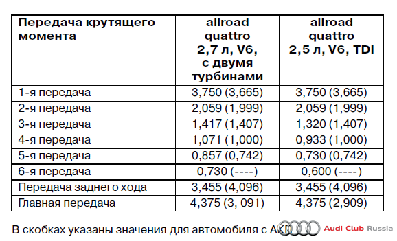

    Дима ты уверен ?
    1) Разгон 11 сек каждая тыс.об. :shock:
    На 4-ой передаче АКПП, разгон будет довольно медленным даже на исправном моторе ! Есть с чем сравнить ?
    2) Заметь, наддув у него зашкаливает за 2300-2400 уже при 1800 об, и при этом тяга не меняется, не думаю что там турбина виновата !
    На сей раз явная проблема с топливоподачей, либо мало топлива либо оно не эффективно горит.
    Сергей, сделай такие же логи на 3-ей передаче, если не сложно.

    передаточные числа коробок
