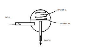

    Сфоткаю только завтра.Внутри ничего страшного нет мембрана, пружина, штуцерок.Схематически выглядит так.

    Сфоткай, плиз. Схему-то я понимаю, только не соображу, что будет если вальцовку, соединяющую половины регулятора раскрыть и как ее потом обратно собрать.
    Кто-то просто отрезал самую верхнюю часть, потом на остатке нарезал резьбу и выточил стакан с внутренней резьбой, таким образом сделав его регулируемым. однако для меня это все - эквилибристика. Я бы готовый купил. только нету их в наличии.

    ОК ,там все просто,лучше раз увидеть чем сто раз услышать.
