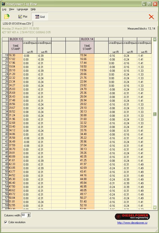

  16. dgacomo
    dgacomo Живу я здесь
    26 май 2009
    1.748
    Allroad 2.5 TDI`01
    Коррекция была в норме, вот скрин
    http://www.audi-club.ru/forum/attachment.php?attachmentid=229892&d=1312818719
    Давление не смотрел, просто собрал и поставил

  19. iljap
    iljap Старожил
    17 июл 2013
    5.084
    Allr03AKE6M+low
    Ну коррекция вещь относительная, если все одинаково хреново пылят, то может и не показать.
