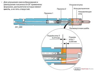

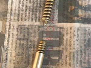

    Тот кто разбирал форсунки от АФБ заметил что там 2 пружины различающиеся по диаметру и по толщине примерно в 2, 2.5раза если нужны точные размеры то могу померять. Та пружина, что больше и толще отвечает за вторую ступень на 400-500бар. Маленькая за первую, так вот в в форсунках АКЕ нет большой пружины а есть две маленькие!
    Я не сомневаюсь в том что можно поднять давление 2й ступени форсунки АКЕ до 400бар но на какое время???????

    На штатном распылителе АФБ диаметр иглы 4мм
    Ещё раз говорю на стандартном распылителе АКЕ при ЗАМЕНЕ втулки 1й ступени на спец. выточенную давление открытие 2й ступени 250бар, на сегодняшний день уже наверное с десяток клубней сделали подобный тест, у тебя-же получается 400бар Я В ЭТО НЕ ВЕРЮ !
    Подобные эксперименты с форсунками АКЕ делал мой знакомый, тоже поднимал давление, после пробега в 30 тыс из 6ти форсунок на 2х сломанные пружины 2й ступени.....:rollingeyes:
    Макс ты пойми , я совсем не против, если ты хочешь повторить его подвиг, как говорится то флаг тебе в руки :thumbup:

    Такое давление открытия возможно получить если оставить давить на иглу только одну пружину второй ступени, что походу вы и делаете вытачивая спец втулку. Другого объяснения я не нахожу. В реале на иглу на второй ступен давят две пружины.

    Ещё, смысл вытачивания втулки это задействовать 2 пружины а не выключить первую.
    Игла сначала нажимает на пружину 1й степени затем предвигаясь далее нажимает затем пружину 2й степени.
    Вытачивая втулку без канавки 2 пружины включаются сразу.
    Ты же используешь обрезанную втулку ....

    Я регулирую по совету Макса, на рисунке красным показано куда подкладывать прокладки.Прокладки вырезаю из набора щупов из расчета 0,02 мм соответствует 4...6 бар.
