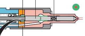

    Замеры давления открытия второй ступени при отключенной первой ступени дают неправильный результат, потому, что при таких замерах площадь на которую давит топливо меньше, чем при работающей первой ступени. На картинке зеленым (стрелками и в зеленом кольце поперечного сечения) показана площадь, на которую давит топливо при отключенной первой ступени. При поднятии иглы (если первая ступень не отключена) к этой площади добавляется площадь под иглой, показана на картинке красными стрелками и красным кругом в поперечном сечении. Поэтому при отключенной первой ступени из-за меньшей площади требуется большее давление для открытия второй ступени. Интересно было бы сравнить на качке давление открытия второй ступени форсунок со сточенными шайбами AFB и со сточенными шайбами BAU илиАКЕ.

    выше Макс писал что в реале давление где то 300

    Юра не заморачивайся, это как в этом анекдоте крокодил от носа до хвоста 3м 30см от хвоста до носа 3м 50см ПОЧЕМУ??? Ответ наш крокодил как хотим так меряем.
    З.Ы. На качке на 2й ступени форсунок АКЕ БАУ 250бар на динвмическом стенде имитирующем работу ТНВД ВП44 давление поднимается до 350бар с шайбами до 400бар возможно но НЕ НА КАЧКЕ!
