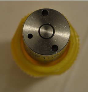

    Не в обиду никому будет сказано, но вид на этой фотке просто ужасный:eek:
    Как будто просто на токарном станке отрезали кусок болванки. Видны следы резца, заусеницы в топливном канале, поверхность отнюдь не идеальная... как они будут держать давление по такой плоскости со спиральной канавкой и выбоинами? ИМХО есть опасность, что будет большой слив через эту плоскость и соляра будет попадать в поддон.
    Все распылители такие?

    iljap Старожил
    17 июл 2013
    5.084
    Allr03AKE6M+low
    Я тоже обратил внимание, что поверхности не шлифованные. Но я не силён в том какие они должны быть. Распылителей до сель в руках не держал. Дима внеси пожалуйста ясность, в чём Макс не прав, а то я по началу тоже немного расстроился увидев такую обработку.

    Да обработка ВНЕШНИХ поверхности желает лучшего, НО это то не критично, дырки сделанны точно и там где надо, так же с размером иголки всё ок. На качке и на машине они работают ЛУЧШЕ БОШ !!!:thumbup:
