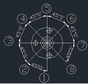

    Валера спасибо за обьяснение с углом, на ютюбе 8-ми дырочные это 8x0,180, делает их один парень в Болгарии : CPC nozzle 1008cc/30s, продаёт он их ~ 70евро/1, как он говорит вливают они макс ~ 100г топлива но при этом давление падает с 1850бар до 1000бар
    http://www.youtube.com/watch?v=Jy2p17DuG1I
    http://www.youtube.com/watch?v=io47T2Tblfw

    Отлично пылят на видео ! :thumbup:
    Интересно, можно ли на заказ этому парню заказать 8х0.15 !??
    Ну или какие там дырки нужны чтобы ограничится пропускной 500..600 сс
    Было бы ваще супер ! :nod: :rock:

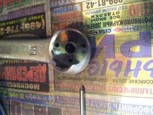

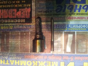

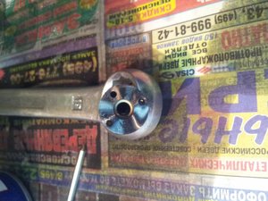

    Фото распылителей! 20131028_160922[1].jpg Старый это АФБ, новый 1295

    Ну да!dsla144p1295

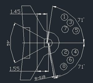

    Юра, посмотрел я видео. Прикольно :). Плохо видно, ракурсы не удачные, но похоже предположение про установку форсунок на ГБЦ под углом было верным, к нам они не подойдут, конус распыла смещен от центра на 15-20 гр (на глаз).
