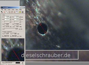

    Дима что-то не вяжутся размеры дырок по распылителям АФБ ,теми что ты привел и с каталога SEVEN Nozzles Catalogue 2012/12
    DSLA142P683 5 x 0,158mm BOSCH 2 437 010 055 AFB
    DSLA142P683 5x0,18x142° BOSCH 2 437 010 055
  18. quattrosens
    quattrosens Старожил
    21 сен 2010
    17.156
    Франция
    Ну да, но вроде здесь их люди сами меряли....

    Дима, СУППЕР инфа !
    наконец то БДГ-шные циферки ! :)))

    Валер это все цифры не достоверные и верить им я считаю не стоит.
