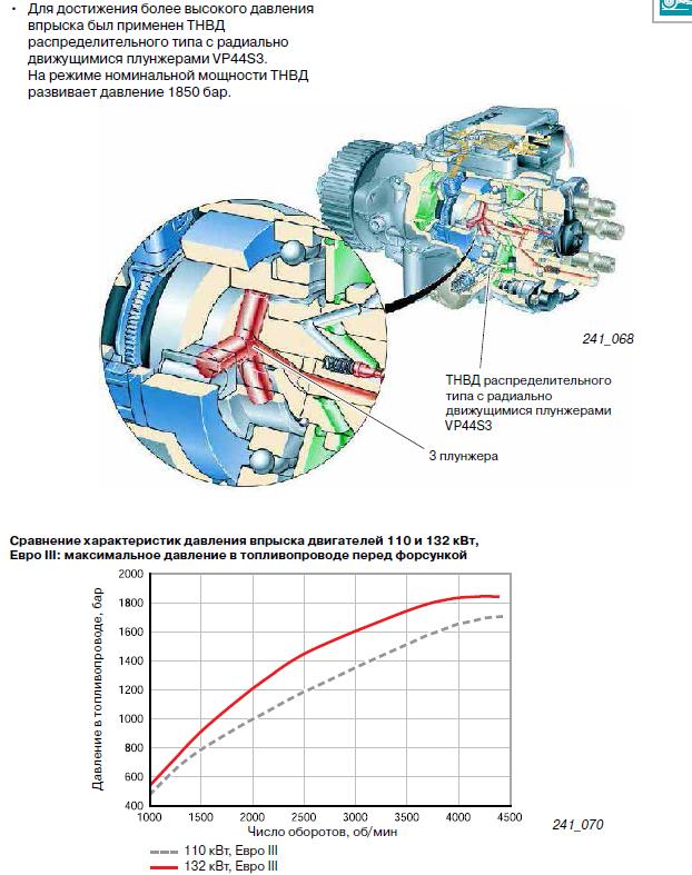

    Вот смотри сюда :shock:
    Мне интересен эффект сразу после установки этих форс без корректировок датчиком для того чтобы сравнить и прикинуть степень износа своего ТНВД.
