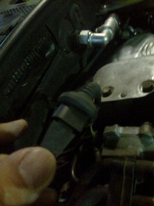

    короче поставил я насос и форсы... Что хочу сказать, фишка у форсунки действительно другая, округлая, так я просто из своего разъема вытащил фишку, удивился что она вытаскивается и вставил в форсунке, а резинка которая была на родной коричневой фишке отлично налезла на новую фишку от форсунки... на фото видно, извините фото делал на телефон...

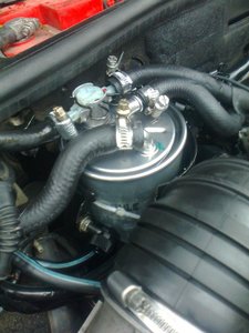

  18. axenovmisha
    axenovmisha Старожил
    18 окт 2010
    5.877
    А6 Avant 2.5 AKE Q
    дим я вот только думаю про термоклапан, у тебя вот на этой фото
    видно что обратка подходит к синему обозначению, а значит к холодному, а по логике должно подходить наоборот, поэтому этот клапан я перевернул и стопор поставил изнутри!

    Миша, спасибо, может лоханулся, посмотрю на новом, там вроде стрелки есть
