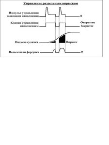

    п. 4.2.3 Управление раздельным впрыском топлива.
    начало на 152 стр.
    Написано же. В ТНВД осуществляется раздельный впрыск за время цикла подачи топлива. Путем подачи на клапан наполнения 2-х импульсов.
    подробно Шклевский все описывает.

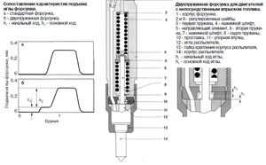

    Вот тебе про НФ:
    Непосредственно после открытия иглы
    форсунки заканчивается предварительный
    впрыск. Под действием увеличивающегося
    давления перепускной клапан движется
    книзу, тем самым увеличивая объем камеры
    высокого давления. Вследствие этого давление
    на короткое время падает, и игла форсунки
    закрывается. Предварительный впрыск
    закончился.
    Вследствие движения книзу перепускного
    клапана пружина распылителя сжимается
    сильнее. Поэтому для повторного открытия иглы
    форсунки при последующем основном впрыске
    необходимо давление топлива больше, чем при
    предварительном впрыске.
    А на счет роли трубок, т.е. расстояния от плунжера до распылителя я тебе и так много сказал - остальное додумай сам.

    Я чет не пойму, ты чего споришь то, лишь бы спорить ?? Про управление клапаном подачи никто не спорит и не перечит, там все как божий день понятно изначально, всем кроме тебя, ну дай бог и ты теперь дошел. :)
    ТОЛЬКО ТЫ НЕ ЗАБЫВАЙ ПРО ДВЕ СТУПЕНИ В ФОРСУНКАХ, там не нужны два импульса клапана подачи. Все наши моторы после прогрева работают только на двух ступенях ФОРСУНОК !! А моторы АФБ и АКН вообще всегда.

    Откуда такая шикарная картинка, Валерьяныч :thumbup::nod:?
    Вроде не Шклевский, не Bosch автосправочник..
    P.S. Похоже на Bosch Системы управления дизелями, стр. 314

    :lol: :lol: Это книжка, про наш насос, которую я уже запарился всем предлагать читать в течении трех лет, уже раз 10-20 давал ссылки, даже на файлообменник выкладывал пару раз.
    Книжка то всего 50 страниц, читается быстро :laugh:
    Картинку склеил из 4-х кусков, выбрал самое важное
