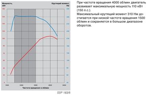

    Всё друзья-товарищи я - спать ))) О минусах я уже рассказал, или лучше сказать меня заложил Юра :shuffle: , а о плюсах - расход в 10л/100км при жёстком педалетоптании в городском цикле )))
    Ещё бы было классно понять: почему крутящий момент начинает стремительно падать после своего пика, в то время как Пётр ставил цифры впрыска выше с более высокими оборотами ...

    Явно или топливный фильтр забит или воздушный

    Ну не всё так плохо:wink: Момент явно выше стокового, только встаёт поздно, но это ты говорил особенность прошивки. а вот мощность рано падает. А ну кто говорил про хреновые верхи при распылителях BDG на насосах А серии?:) Похоже на правду.
    А так вообще ты по любому молоток: сказал-сделал.
    Стесняюсь спросить, ты когда на стенде стоял, логи снял какие нить?:shuffle:

    Ну чтож. Вот они, доказательства, всего того что я доказывал вам на протяжении нескольких месяцев !
    Низкий расход, распылители с низкой пропускной, стоковая карта дымности....
    и вы хотите при этом получить 200-250 кобыл ? :D
    Не хочу в сотый раз все объяснять, кто хочет может прочитать мои доводы на последних пару десятках страница темы.
    А теперь по графику. Падение крутящего момента обусловлено стоковой картой дымности, воздуха не хватает, ЭБУ режет подачу. Заявленые 65 мг топлива никогда не подаются даже расчетно.
    А ежели говорить про гибридные АФБ+БДГ, то и того меньше, заявленную подачу можно смело еще резать на 10-20%.
    В итоге остаются честные 40-45 мг топлива, которые попадают в камеру сгорания под чуть более высоким давлением (за счет гибридных форсунок). Расход замечательный, а вот крутящему моменту нужно топливо, которого нет.
    В целом, я не противник всех ваших переделок, даже наоборот. Вы создали экономичную схему работы старого двигателя с сохранением и даже увеличением стоковых характеристик. 10 л по городу - это супер просто !

    Валера слишком быстро делаешь выводы, надо разобратся толком что и как!
    С БДГ форсунок снимается со стока 180 кобыл, у Семёна даже этого нет!
    B прошивке БДГ по топливным картам ты видел явную разницу с прошивкой АКЕ? Нет!. Значит дело не в этом !

    Дим, я выводы не быстро сделал, я их сделал еще пол года назад, а сейчас получил подтверждения :nod:
    На БДГ движках стоит немного другой ТНВД, мыже обсуждали уже....
    А у Семена старенький AKN, да и движек уже много повидал.
    Вот и выходит 165 лс как у стока БДГ ! :)
    Если подправить карту дымности, может еще 10 лс добавится. Но расход вырастет неизбежно ! :nod:

    Валера ты прям как настоящий врач подсовываешь симптомы под твой диагноз :D
    И тоже как врачи говоришь мол старость это болезнь. Ничего подобного.
    Ты не работал с движками с пробегом 1000 000 000 км, У Семёна отличный движок, надо просто разобратся почему идёт завал после 3500, сделать логи, а не скоропостижно давать диагноз!

    Валер карта дымности и так 1/15 куда дальше? Здесь скорее всего тнвд и возможно расходомер.Нужны логи чтобы разобраться.

    Логи будут, но придётся подождать возвращения Петра ))) Мы ночью с ним поедем на МКАД и будем снимать логи на 5 и 6 передачах, разгоняясь до скоростей под 220 км/ч. Но ещё если по чесноку мне кажется что стенд что-то немного занизил, а иначе бы я ни за что не смог фактически на равных разгоняться с Audi Q5 2.0 TFSI и BMW 530i. Т.е. стенд правильно показал рост и падение момента и пощности (по попоощущениям всё оно так и есть), но в реале думаю показания занижены процентов на 10-20.

    Про топливный фильтр: если бы он был забит, то подкачивающий насос всё равно бы продавливал достаточно топлива, поэтому этот вариант отпадает, воздушный фильтр если был забит, то давление наддува на датчике в интеркулере точно не достигло бы и 2.5 бар.

    Ну а моя теория почему момент начинает падать после 2800об/мин: просто ТНВД не развивает достаточного давления что бы успеть впрыснуть больше топлива через маленькие дырочки в форсунках, поэтому в какой-то момент времени продолжительность впрыска уменьшается на столько, что несмотря на растущее давление кол-во впрыска начинает неумолимо падать , а вместе с ним и момент ... Следовательно, что бы обпспечить дальнейшее увеличение или хотя бы сохранение подачи, требуется установить ТНВД последнего поколения , от BDG-двигателя )))

    Семён, нужны логи, а не теории ! Родной ТНВД от AKN может выдать топлива для 300л.с. без проблем:thumbup:

    Может, вопрос лишь в том, могут ли обеспечить нужную пропускную способность распылители для достаточной подачи топлива :nod:
    Всё очень просто: у Юры автомат начинает сдавать при 65 мг впрыска на BDG-распылителях, а у Васи - на 55мг впрыска на BAU-распылителях ... по моему всё очевидно :wink:

    Допустим это так, в что я слабо верю :spy:, а кто мешает влить 75г :shock:, ТНВД VP44 теоретически вольёт 90г без проблем:thumbup: !

    Семен, пожалуйста сделай логи по разгону.. на 1-3-11 группах
