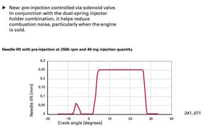

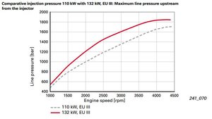

    240 на мертвом тнвд, на нормальном 450бар на х.х.

    Тем более :)!
    Дим, ты вторую картинку откуда взял, уж больно хороша!

    SSP_241 Allroad :hi:

    Как я и говорил - предвпрыск управляется элекромагнитным клапаном.
    И там еще трехплунжерный насос. У нас вроде 2.

    Почитай внимательно как устроен электромагнитный клапан подачи на ТНВД, там все очень просто.
    Принцип, кстати идентичен НФ ! :D
    Кулачек давит ВСЕГДА, и канал открыт ВСЕГДА, лишь на мгновения впрыска запирается обратный канал, и создается давление.
    Про две ступени, ты наворотил чето....
    есть две реализации, одна в самих форсунках, две пружины, другая в насосе. В месте они дают больше 2-х ступеней. Но это на самом деле в нашем изначальном споре не важно, все эти предвпрыски, не так важны, как основной впрыск. Предвпрыски только уменьшают жесткий звук работы мотора, а основной впрыск - мы на нем ездим :))
    На качке с манометром 400 бар, мои форсунки БДГ спокойно показывали два впрыска примерно 235-260, четкие две ступени "дзинь-ДЗЫ...НЬ". Большее давление нужно для форсунок АФБ. В следующий раз когда поеду на качку, захвачу свои старые АФБшные, попроверяю :)
