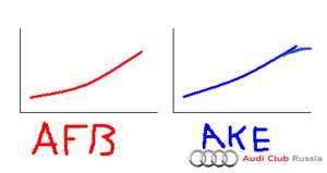

    Sergey7 спасибо за фото. А Вас можно попросить померить минимум и максимум профиля на Вашей шайбе АКЕ. На АФБ-ой он составляет 3,5 мм, что соответствует ходу плунжера. Мне кажется Ваша шайба от более нового насоса.

    Ход плунжера один.
    так ты ни чего не поймешь надо в руках крутить оба насоса.

    Ну как один?! На АКЕ 3,5 мм на BDG, BDH 4 мм. Это в SSP-ке написано.

    Да и еще, забыл, если юзать БДГшную механику ТНВД, там кулачки острее на конце, а значит наверху тяга будет неплохая даже при малой цикловой !
    На себе прочувствовал на А4. Серега фото кулачков показал.
