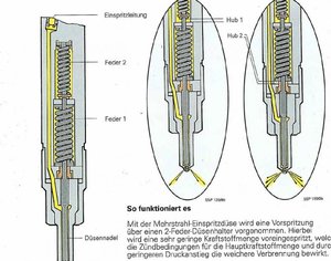

    Да Макс, нашёл картинку больших пружин, правда на старом SSP для 1,9-2,5tdi (не V6), но по размерам совпадают

    картинка не поможет, нужно размеры знать - диаметр, толщина проволоки, длина.

    Постараюсь замерять при случае, но однозначно могу скахать что в обычную форсу большие пружины не влезут, под них отверстие минимум в 2 раза больше
