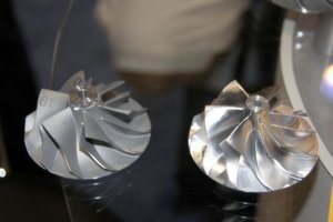

    Валера,
    правильно говоришь, гибридная турбина с лучшим наддувом на низах (большей производительностью) компрессора, лёгким весом и меньшим сопротивлением горячей улитки на больших оборотах!
    Наша стоковая турбина расчитана на 220 л.с макс и достаточно вялая на разгон.
    На счёт гибридных турбин: Не всё так просто, если хотим больше воздуха на малых оборотах то это либо большее (тяжелее) колесо компрессора, напр VTN22, или более производительная крыльчатка в горячей улитке (напр BMW, ) (При этом падает мощность на самых верхах!!!), или новая (более отимизированная) конструкция турбин, напр GTB, или турбина с подшипниками (Ball Bearing), или турбина с керамическим колесом турбины, и.т.д ...
    Насчёт ТHВД, VP44, проблем нет, если он живой, он выдаст столько топлива на низах сколько надо, единсвенное ограничение по топливу это прошивка, её дымность, поездив с разной дымностью я это могу сказать на 100%!
    В резюме что нам надо чтобы быстро разогнать машину и иметь ~ 250 л.с:
    1. Живой ТНВД
    2. Гибридная облегчённая турбина с более производительным и более лёгким колесом компресора и более эфективным колесом турбины позволяющим достигнуть мин 250л.с.
    3. Прошивка адекватная
    Турбину я такую нашёл здесь:thumbup::
    http://www.turbodynamics.co.uk/shop...urbocharger-for-audi-a4-vw-passat-p-4857.html
    Она использует специальное колесо компрессора вырезанное (выфрезерованное из массы алюминия).
    Разработчик говорит что такое колесо :
    1. Более эфективней
    2. Легче -20%
    3. Прочнее >30%
    В самой турбине используется подшипники с углом обхвата в 360град (обычно 270-300),
    Турбина встает на ТОЖЕ место что и родная переделок =0 !
    Её мощность 250-270 л.с

    Валера, цена за новую турбину,
    производительность компрессора (эквивалент GT22) ~ +25% больше огиринала, вес меньше на 20%.
    Запрашивал подробные параметры ответа нет!:shuffle:

    у нас ведь GT20 :shock:
    что такое GT22 ?
    И еще интересно узнать, они просто сохранили геометрические размеры крыльчатки, и вырезали ее из аллюминия, на этом модернизации заканчиваются ?
