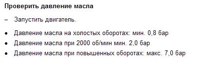

    Я по своей теме. Кто знает какое должно быть давление масла в двигателе BDG
  5. UTUG
    UTUG Властелин 8-ми колец
    7 ноя 2005
    22.134
    Allroad AKE МКПП
    такое же как и на других движках этой серии
  6. А6 Zahar
    А6 Zahar Новичок
    13 фев 2012
    56
    А6 2.5 TDI AYM/BDG
    Благодарю Валер, как всегда выручил!
