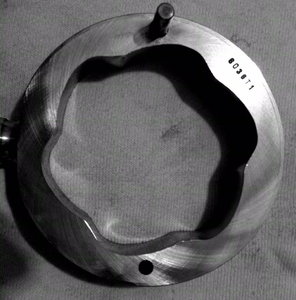

    - на АКЕ и БАУ три плунжера по 7 мм и кулачковая шайба пологая.
    - на БДГ и БДХ два плунжера по 8 мм и кулачковая шайба покруче.
    Кто рискнет себе на АКЕ впендюрить злую шайбу от БДГ ??? :laugh::rock:

    А ничего, что плунжеров разное кол-во? там в шайбе выступов-же под три плунжера!

    Я тоже так раньше думал, а потом дошло до меня. :lol:
    До тебя видимо еще не дошло, кулачков должно быть столько же сколько цилиндров, а количество плунжеров не важно, они только на объем и давление впрыска влияют. :nod:

    пока не дошло, так, на два плунжера будет минимум 6 выступов, на 3 тогда сколько?

    Подумай !! Столько же !! :flirty:
    Ведь за один оборот нужно сделать 6 впрысков, поэтому колчество кулачков всегда 6 !! На такой шайбе возможно только 2 или 3 радиальных плунжера (2 и 3 - делители 6-ки), 4 или 5 уже не получится, 6 - можно, только зачем столько ? :))))

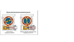

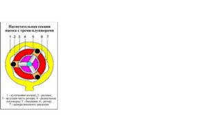

    В подтверждение того, что количество кулачков равно числу цилиндров :nod:. Первая картинка сделана коллегой pashok40rus, вторая представлена Шклевским (71 стр.), третья - тем же Шклевским на 81 стр. (но видимо, тут он перескочил на описание ТНВД для 4-цилиндрого мотора).
