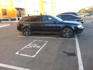

  3. к098
    к098 Участник форума
    10 фев 2015
    340
    Брянская обл.
    Allroad C5 '01
    Фото авто
  4. к098
    10 фев 2015
    340
    Брянская обл.
    Allroad C5 '01
    190км/ч

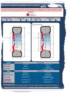

  5. к098
    10 фев 2015
    340
    Брянская обл.
    Allroad C5 '01
