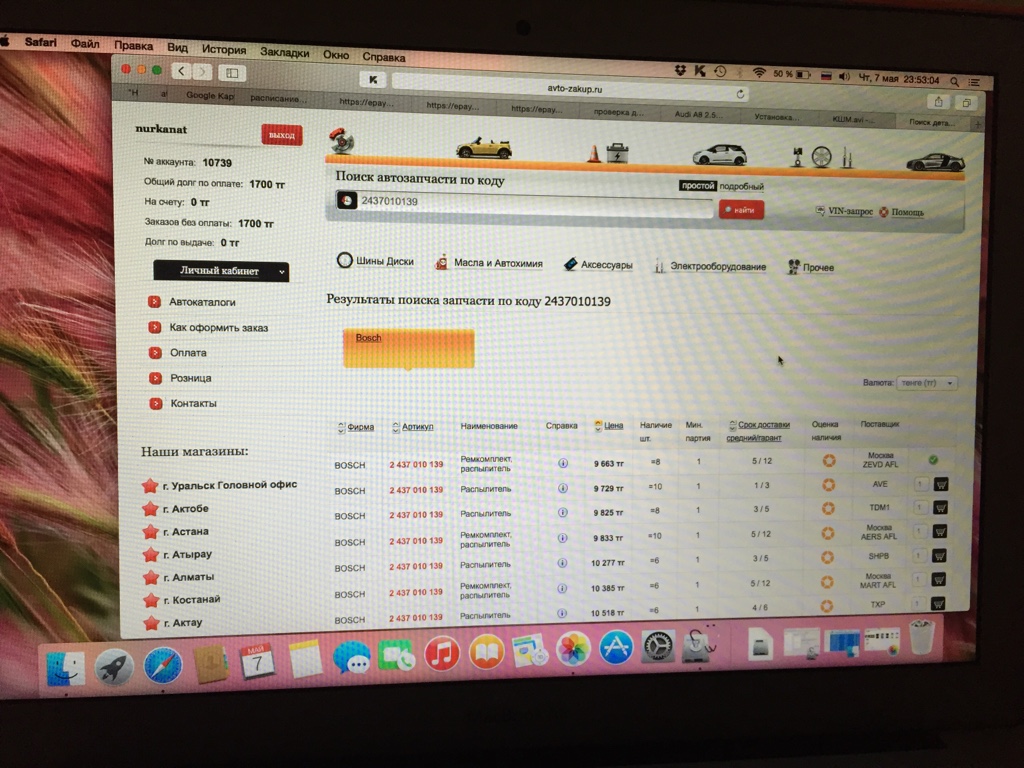

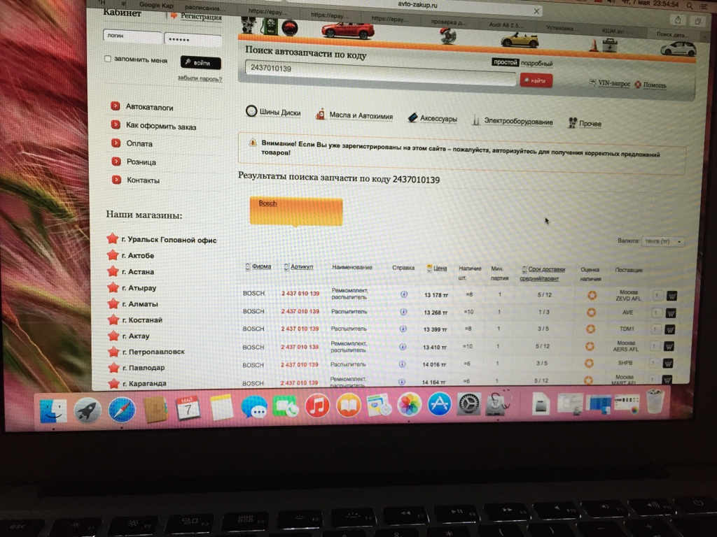

    [​IMG][​IMG]
    Валера, ты если че обращайся)))! На первой фото для ресселлеров, второе для всех остальных)))

    Щас курс рубля низкий, у нас на емексе даже без диллерского акаунта цена 10 тыс тенге :nod:
    А вот в прошлом году цены были на порядок больше.
