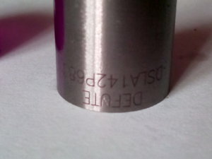

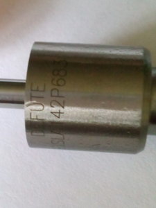

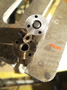

    я делал по-другому
    брал DSLA142P683 здесь
    https://www.aliexpress.com/item/4pi...66.html?spm=a2g0s.12269583.0.0.204e3d81jMKFQ3
    убирал 2 сотки на камне...
    затем 600 наждачкой на зеркале выставлял 235 очков качкой
    результатом очень доволен:thumbup:

    Отвечаю субъективно:
    - качество распыла идеальное
    - "зонтик" факела бьет перпендикулярно оси распылителя/форсунки
    -угол факела правильный
    объективно:
    - дырок 5 (пять);
    - давление распыла - 1 ступень -235/+/- 3 атм (выставил самостоятельно)

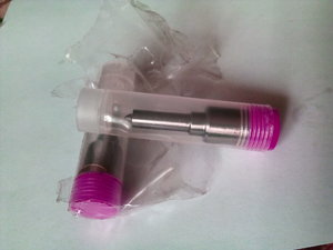

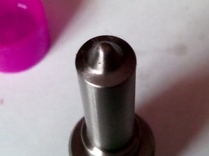

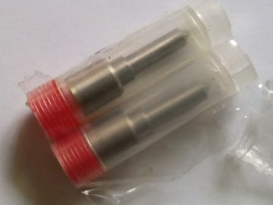

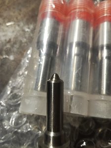

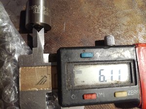

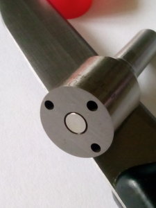

    Привет, заказал я эти распылители. Пришли вчера. Зонтик бьет в сторону. Вокруг иглы дыра 6.1мм, как следствие первая ступень не работает.
    Я попал на деньги. Открыл спор. 50/50 что получится выиграть. IMG_20190506_191814.jpg IMG_20190506_190506.jpg IMG_20190506_190429.jpg IMG_20190506_191814.jpg и IMG_20190506_190429.jpg

    Сфотай что тебе пришло, у тебя же остались два распылителя.

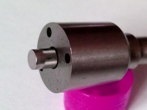

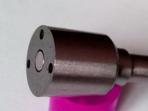

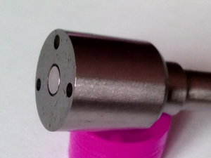

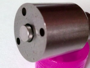

    Обязательно выложу фото в ближайшее время
    а пока так:
    - у меня совершенно иные распылители, чем у тебя на фото;
    - работают так как описал https://www.audi-club.ru/threads/us...a-forsunki-afb-2.405449/page-28#post-12363744
