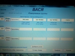

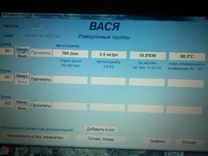

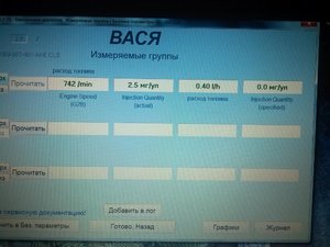

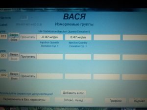

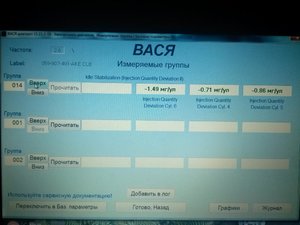

    Выражаю ОГРОМНУЮ БЛГОДАРНОСТЬ Валерию (он же UTUG). Подарил мне шлейф с датчиком на сгоревших когда-то мозгах. Даже с пересылкой мне помог сэкономить около 1000 рублей! (Если оформить доставку из Алматы, а не из СПб, то доставка в 2 раза дешевле из-за курса тенге).
    С 4-го раза поймал цикловую 2,5-3,1 (скачет 2,5-2,8-3,1). Тяга улучшилась. Со старта нет задержки. На холостых показывает расход 0,5 л/час вместо 1л. Пока по стройке тащусь до вагончика мгновенный расход показывает 5-6 литров, а раньше 8-9 горело. За 50 км по городу средний расход составил по бортовику 12 литров.
    Угол 0,4 АТDС-14,8 BTDC
    На холостых мурлыкает)
    Осталась дрожь всего кузова при педали в пол с 2200 до 3000 оборотов. Всё-ещё нет старого яркого подхвата на 2100. В логах макс наддув 2160.
    Автомат на 3й передаче все-таки чуть зависает, прежде чем скинуть передачу.
    Заказал 2 банки WYNNs - подозреваю, что неплохо бы помыться.
    Вот логи, посмотрите, пожалуйста.
  9. Witalik87
    Witalik87 Старожил
    5 окт 2009
    5.694
    A4 B5 AVANT 1.9 AVG QUATTRO
    при такой цикловой при сбросе оборотов они не зависают около ХХ ???
  10. Pivopotam
    Pivopotam Участник форума
    11 дек 2014
    361
    A6/с5 2,5 TDI AFB
    Чуть притормаживает стрелка на подходе к холостым и спокойно замирает. Ничего не дергается.
  11. Witalik87
    Witalik87 Старожил
    5 окт 2009
    5.694
    цикловую сделай 3.5-4.0 и будет норм.

  14. UTUG
    UTUG Властелин 8-ми колец
    7 ноя 2005
    22.135
    Allroad AKE МКПП
    не надо, у него ооочень слабый ТНВД, пусть остается менее 3 мг...

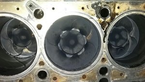

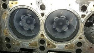

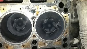

  18. UTUG
    7 ноя 2005
    22.135
    Allroad AKE МКПП
    Вот такая картина открывается если поставить БДГ распылители вместо АФБ.
  19. Witalik87
    Witalik87 Старожил
    5 окт 2009
    5.694
    чет не пойму, это плохо или хорошо? :shock::confused:
  20. quattrosens
    quattrosens Старожил
    21 сен 2010
    17.159
    Франция
    Валер, сдаётся мне что у тебя проблема с углом впрыска, горение происходит не в камере поршня.....
