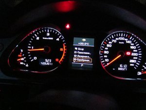

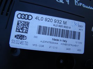

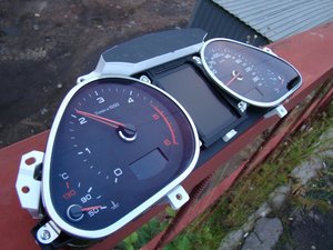

    Изучается спрос на цветную рестайлинговую русифицированную приборку с адаптивным круиз-контролем от Q7 дизель. Модельный год 2011. Пробег 126тыс.
    4L0 920 932 M
