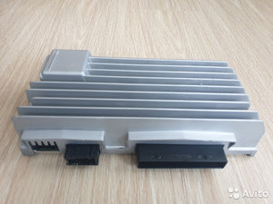

    Всем привет!
    Хочу поставить MMI 3g+ а также B&O на свою а4 б8, года идут и ценник этого дела становитсяв более доступным.. Ставить планирую собственными силами, а там как пойдет)
    Сейчас в процессе сборки всех необходимых компонентов.
    На данном этапе есть ряд вопросов:
    Нашел Усилитель b&o 8T0035223s, судя по информации продавца, он стоял в комплекте с концертом, вопрос - подойдёт ли он к MMI и если - да, то куда подключаються у него оптические провода?
    Буду признателен за помощь

    я же вам написал, что в вашем вопросе и есть ответ. От концерта усилитель не подойдёт, там нет оптики!

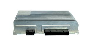

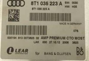

    Усилитель 8t1035223a идёт с оптикой (для MMI) там ещё Лейба CTO MOST.
    P.S. читал как товарищи агрейдились с концерта где в стоке уже была акустика b&o, но там ни слова о замене усилка ..

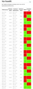

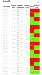

    Вопрос по gateway
    Нашел:
    8T0907468R
    8R0907468P
    8R0907468F
    8R0907468T
    Я так понимаю, это далеко не весь список..
    Как определить, какие подойдут для MMI 3g+?

    Где вы такие находите.....в Европе такое барахло бывает, это не для навигации.
    8T0035223AN этот нужен

    Куда 8t1035223a тогда? если он тоже с оптикой
  9. siroga
    siroga Заблокирован
    29 дек 2005
    7.812
    Q8 & PORSCHE CAYENNE S E3
    я вам говорю, что не для MMI 3G+! код опции 8DP в Россию не поставлялась.

    8R0907468P подойдёт, НО gateway НАДО ПОКУПАТЬ НОВЫМ!
    8T0907468AJ самый полный
