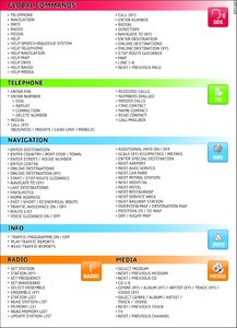

    sds, speech dialog system https://images.google.ee/imgres?imgurl=http://www.a5oc.com/forums/attachment.php?attachmentid=9681&d=1297586172&imgrefurl=http://www.a5oc.com/forums/s5-general-q/14982-voice-commands-list.html&docid=lCwmoySOp9Ew0M&tbnid=zp8tMUlv0uN5IM:&vet=1&w=770&h=467&source=sh/x/im
    значит перепиную на pin 11+ и pin 12- это pins из старого телефонного модуля(77)или взять с микрофона (консоль крыши)
    77,2E,0E,1E без галочки будyт
    5F галочка
