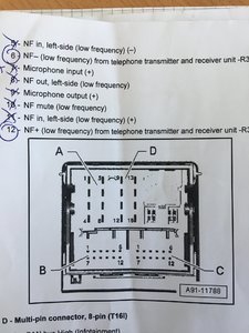

    Сбросив все ошибки- подключается к всем блокам (видимо тогда был первый запуск). Защиту снять еще не ездил. Подключил блютуф - позвонил, колонки тоже работают (да и тест колонок сделал через vcds). Только не правильно подключил микрофон (ошибку дает что не находит). Не работает. На концерт от микрофона приходят 2 провода (фото) С6 (-) и С12 (+) (зеленая фишка). Соответстенно в ММИ микрофон идет в другую фишку - синяя - B2 (+) и B3 (-)?

  18. Vlad3
    Vlad3 Живу я здесь
    26 дек 2015
    1.169
    #138 Vlad3, 30 апр 2018
    не помню один sds, другой - bt
    B - Multi-pin connector, 12-pin (T12x)
    Left-hand drive vehicle
    2 - Microphone input (+) from microphone unit in front roof module -R164- (front right microphone -R141-)
    3 - Microphone input (–) from microphone unit in front roof module -R164- (front right microphone -R141-)
    5 - FBAS wire (-) from reversing camera system control unit -J772-
    8 - Microphone input (+) from microphone unit in front roof module -R164- (front left microphone -R140-)
    9 - Microphone input (-) from microphone unit in front roof module -R164- (front left microphone
    R141 BT
  19. целофан
    целофан Новичок
    28 май 2013
    48
    a4/B8 2.0TFSIQ
    тогда вроде правильно подключил
  20. Vlad3
    Vlad3 Живу я здесь
    26 дек 2015
    1.169
    концерте(если у вас была BT), bt mic не подключен к концерту, а к телефонному модулю!
