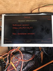

    сейчас нет как подключить, проводку не собрал еще. USA версии в Европе с навигацией работают?

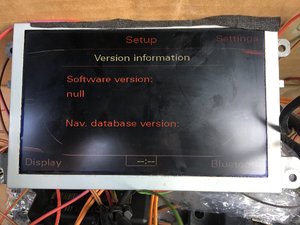

    Если подключить дома, то не показывает какое по. Когда покупал не досмотрел- что это от праворульной машины. Рамка- окантовка мми чуть отличается- по углам зазоры небольшие.

    подождите немного, иногда nr. по появится через несколько минут! праворульной, в этом случае не c америки!

    Так и есть- через пару мин появляется. Видимо это USA

    да "USA", местные специалисты помогут конвертировать в eu!
    www.audi-club.ru/threads/russifikacija-mmi-3g.361146/
    если у радио нет наклеек, возможно, также "usa":(
