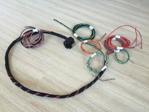

    Пока болел,появилось свободное время,вот и решил скрутить проводку от радиобокса до колонок(для версии 9+1)
