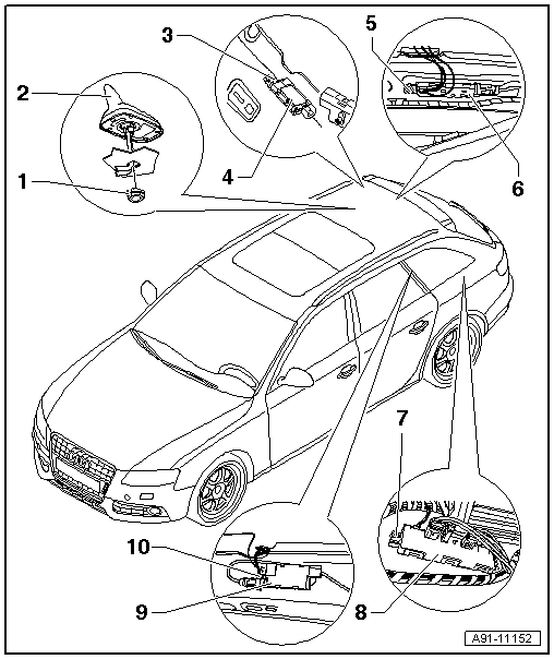

    А где расположены антенны радио?
  7. Vlad3
    Vlad3 Живу я здесь
    26 дек 2015
    1.169
    2 - Radio, telephone and navigation system aerial -R52-
    4 - Aerial amplifier 2 -R111-
    6 - Aerial amplifier -R24-
    8 - Aerial amplifier 3 -R112- (MMI up to week 44/08)
    9 - Aerial amplifier 3 -R112- (CAN radio/MMI from week 45/08 onwards)
  8. kolos1
    kolos1 Участник форума
    28 июл 2006
    207
    audi a4 allroad
    Это видел, но какая антенна именно за радио отвечает? А не за ключи, плавника нет у мменя. MMI до устанавливали.

    Был audi concert, поменяли на mmi 3g, где у concert антена для радио? Если с завода mmi я знаю что антенна в плавнике. А тут не с завода.
  11. Vlad3
    Vlad3 Живу я здесь
    26 дек 2015
    1.169
    в плавнике только спутниковое радио для рынка США, у нас там нет ничего, что связано с радио!
    Concert - radio R112(AM/FM1),R24(FM2)

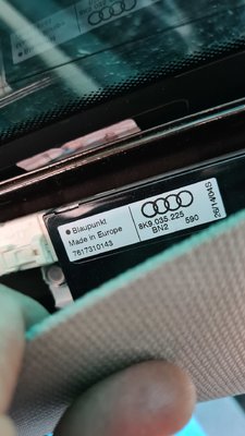

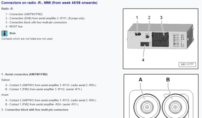

    У меня R112 (9-10 на фото), из этого антенного усилителя выходят 2 кабеля и у меня они сразу идут в блок радио, насколько я понимаю это не правильно, один точно должен идти в блок радио, второй куда? Ключи? Как я понял в блок радио должен идти кабель от антенны которая на крышке багажника и от антенны что в левой стойке (R112)? Видно в том и ошибка что идут в блок радио сразу два кабеля от усилителя R112.

    если у вас левый оригинальный усилитель (который не менялся при установке 3g+), то это должна быть правильная схема разъема

    Вот такой вот там усилитель, не похоже что его кто-то менял. Из него выходят 2 кабеля и сразу в радио.

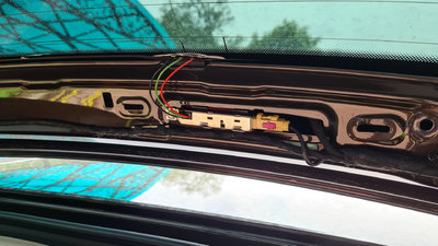

    Вот такой вот усилитель в крышке багажника. Из него выходит 1 кабель. Куда идёт пока не понял. Может и в никуда)

    Да, это ваш оригинал, и по схеме это не правильнa как они сделали. Ioann уже говорил , нормально сделать удлинитель из старых разъемов спереди.

    по логике один от 112 и один от 24 на радио.
