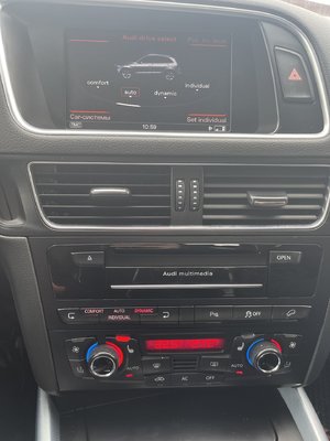

    Уввжаемые коллеги помогите разобраться:
    На audi q5 дорестайл поставили MMI 3G+Теперь драйв селект на кнопках не совпадает с драйв селектом на MMI.
    и после выключения авто всегда изначально встает на режим Индивидуал в кнопках, то есть не запоминает последнее значение. Как исправить этот косяк?)

    1.это вероятно не можете изменить. (нужен скрипт, на сколько знаю, нет в открытом доступе)
    2.А уверены, что до этого всегда запускался на последнем режиме(динамический,индивидуальный,авто,комфорт)? У меня по умолчанию стоит на "авто" если правильно помню.

    Не думаю что скрипт решает проблему правильного показания драйв селекта.
    Не уверен что память драйв селекта была, но и индивидуал включаться тогда точно не должен сразу. А авто должно
    вобщем жду от форумчан как исправить это

    можете играть с каналами 63-66, пошел проверить, моя машина (а4) всегда заводится на комфорте, означает, что канал 63 или 64 установлен на 1 (изменил это несколько лет назад, до этого было 4)

    Да посмотрел. Там без мми. Решения проблемы разности показаний на мми и кнопках нету там(

    а что мешавет нормальный переключатель поставить?)

    Хороший вопрос. Правильный. Это решит проблему? Тогда побегу заказывать)))
    Просто витает мысль о том что бцм от рестайла нужен, ( но может и не прав)

    а..... не прочитал, что дорест)))))
    ничего с эти не сделаешь, блок 09 не поможет, а наоборот прибавит гемора. новый переключатель тоже не заработает

    Опять же- с кнопок то правильно раб
    от обнадежил))) то есть нерешаемо?(

    нет. я вспомнил. ставил же себе на дорест мми и с меню правильно работало, а со старыми кнопками нет. у новых кнопок и контакты другие на 09 блоке, а его замена невозможна, хотя бы потому что на ресте эл.руль.
    я забил и через меню переключал
