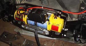

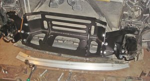

    A1D11D44-F5B5-482F-A887-765B0503332A.jpeg 75F0C812-04BF-46DB-BE67-FD81EE5F8EEC.jpeg 67BC2F48-3701-420A-B69B-6CC5239D6902.jpeg
    А люди делают и ездят )

    Раздатку/редуктор от каена/туарега с блокировками не ставили?

    Класс! Я тоже так хочу. Рама самодельная или есть готовая?

    Обычно берут швеллер в ширину лебедки, в нужном месте срезают часть ребра. Можно к лонжеронам прикрутить. На туарег даже с завода лебедки ставили.
