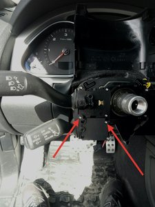

    Установил тоже себе КруизКонтроль на Q7 2014г CRCA!Опыт установки был еще со ШкодыТур А4 на мешалке,там даже посложнее было! тянул провод в такую же коробочку как здесь(для тех у кого нет этого провода )даже посложнее было!
    Ну немного по порядку постараюсь! Изучив данную тему и сопутствующие нюансы,принял себе к руководству отчет с Драйва
    https://www.drive2.ru/l/508374045582950697/
    И видео
    , которое вроде было в этой теме.
    ОГРОМНОЕ ИМ СПАСИБО ЗА ЛИКБЕЗ!
    Помониторив известный китайсайт и отзывы,купил там ручку стоимостью рублей 800на тот момент.
    https://m.aliexpress.ru/item/329930...er_id=7d256325a511456ebadbdcec84719da0&is_c=Y
    Заказал два болтика для крепления ручки(хотя в отчете пишут про один,но я нашел место и для второго)

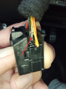

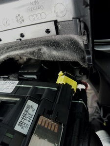

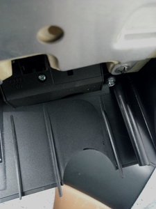

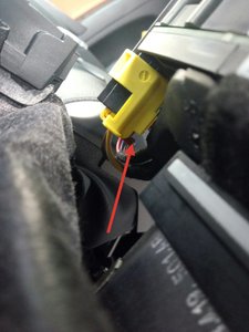

    Решил сразу глянуть наличие провода от подрулевого разъема к распредкоробке под жабо левого дворника!тк не нашлось отвертки-торкса Т8, использовал простую тонкую предварительно заточив
    Добравшись до разъема у основания рулевой колонки и осмотрев его

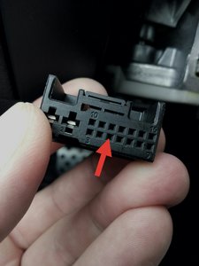

    Тут должен быть подключен провод!
    Разбирать разьем не стал,просто развернул и посчитал,в пятом месте справа нижнего ряда есть провод серо-желтый вроде
    Вздохнув с облегчением,начал разбор по вышеуказанным рекомендациям.

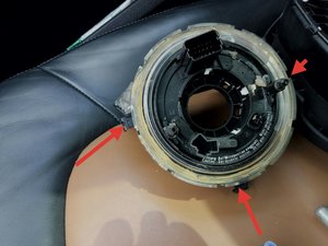

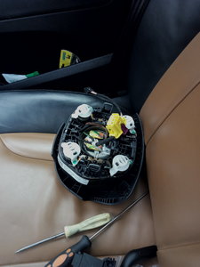

    Для снятия подушки с двух сторон,с тыла руля,отжать железные скобы на себя и в сторону от лапок,и сдернуть подушку слева и справа поочередно!

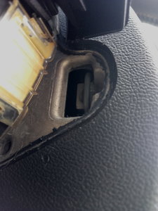

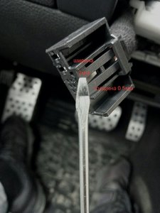

    Разъем с желтым замком притормозил меня.
    Чтобы сдвинуть замок от себя надо сзади вытянуть розовый язычек))как бы это странно не звучало!
    Это клипсы на кольце,которые отжать надо аккуратно для снятия кольца.

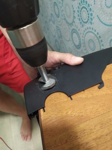

    Установив ручку,закрепил ее двумя болтиками.

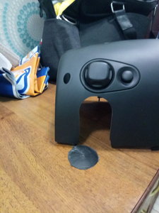

    Таким варварским методом,семь раз отмерив и применив фрезу мебельную 35мм для петель,сделал отверстие и затем два пропила и обработка надфилями(бормашины нету)
    Это заводская разметка на внутренней стороне нижнего корпуса рулевой колонки.

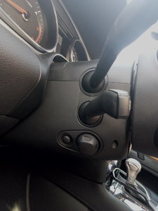

    Так стало!
    Здесь видно ,что борщнул пару мм справа,каюсь
