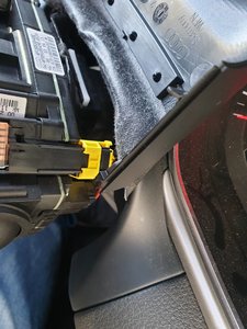

    Покатался, осталась ошибка только в коробке. Разъем только один, жёлтый. Другие разъемы не снимались. Да и этот до щелчка закрывается, потом фиксатором крепится.

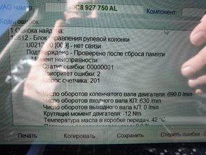

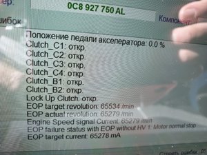

    Вот пишет

    О чем и речь. Проехал 3к километров, проблем никаких. Только при каждом запуске пищит и выскакивает эта ошибка.

    Все всё видят. В гейте ошибка по АСС. Видимо гейт был снят с тотала, в момент ДТП был включен АСС.

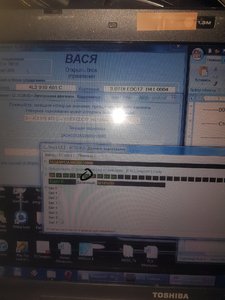

    Приветствую всех.

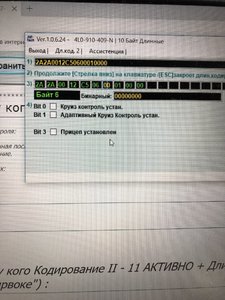

    В мануале написано: “в кодировке правим: в 5 байте ставим налку на 5 бите»
    Но у меня такая картина (см. Фото)
    Значит мне в 6 байте ставить галку на 0 бите, верно? И то же самое во втором блоке двигателя?
    Машина 11 года, 4.2 tdi
  10. r_Q7
    r_Q7 Живу я здесь
    12 дек 2011
    4.173
    Audi Q7 4M
    Видимо выбрали кривой мануал.
    Байт6 бит 0
    в двух
  11. baruro

  14. Hrustalev85
    Hrustalev85 Участник форума
    30 июн 2015
    115
    А4 в8 2.0 Q МТ

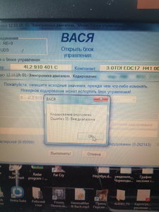

    Товарищи, выручайте. Машина q7 2014 года. Установил ручку круиза, кодировку блок руля принял. А в двигателе не хочет. С чем это может быть связано?
  15. VasilbV
    VasilbV Директор БАНи
    13 май 2008
    14.081
    Вожак стаи
    Наверняка, Байт 5 и Байт 6 напутали
    Нумерация с 0 начинается. 0, 1, 2, 3 и т.д.
    Проверяйте внимательнее
    Байт 5, ставим галочку напротив Бита 5
    Скорее всего там, где сейчас 06, должно стать 26
    И кодировать надо на вкл. зажигании, но авто не заводить

  18. Hrustalev85
    30 июн 2015
    115
    А4 в8 2.0 Q МТ

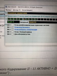

    #158 Hrustalev85, 11 янв 2020
    Здесь менять?
  19. VasilbV
    13 май 2008
    14.081
    Вожак стаи
    Да
    Выберете сначала это окошко с 06 и там в 5 бите поставьте галочку. Вместо 06 должно 26 получиться
    Выйти
    Сохранить
  20. Hrustalev85
    30 июн 2015
    115
    А4 в8 2.0 Q МТ
    Ура! Все получилось, теперь и я с круизом! Спасибо други за помощь:beer:, особенно VasilbV:hello: респект.
