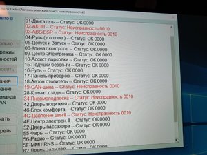

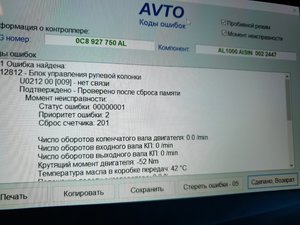

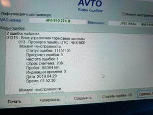

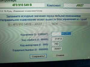

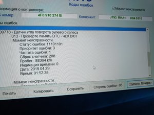

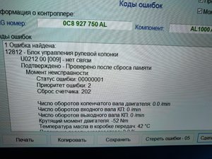

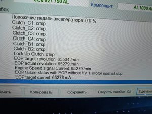

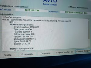

    Решил себе поставить круиз (дизель 2014 м.г.). Поставил ручку, вылезли ошибки. Изменил кодировки, как указано в инструкции на фейслифте - ничего, ошибки остались. Завел машину - выскочила ошибка по коробке.
    Так как надо ехать, плюнул на все и решил снять ручку, чтобы убрать ошибки. Однако ошибки остались.
    Вот они во вложениях.
    Все неоднократно разбирал и собирал, с руля все управляется (навигация, музыка, голосовое управление), сама машина поворачивает, то есть питание подаётся.
  20. going
    going Живу я здесь
    28 авг 2014
    2.436
    Q7 3.0 TDI 15
    Ошибка по датчику угла станет неактивной и можно будет её сбросить через 100 метров в движении. Связана с тем что снимал разъемы. Такая же ошибка вылезет если вдруг решишь поменять аккумулятор.
    Ошибка нет - связи смотри проводку куда вмешивался , может разъем не до конца воткнул
