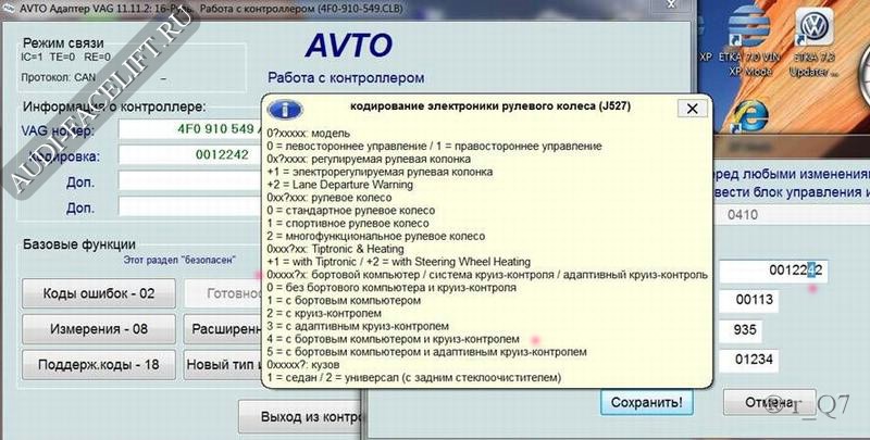

    На скриншоте от r_Q7 в кодировке четвертая цифра стоит 2, что означает многофункциональный руль, у меня же стоит 0 - стандартный руль, но у меня на руле есть кнопки управления и они работают, значит у меня тоже многофункциональный, но стоит кодировка 0, я не стал менять этого значения, может это на что-то влиять или лучше поменять?

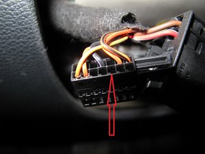

    Посмотрел сейчас, провода нет :-(((
    Прикладываю фото этой фишке в разборе, стрелкой пометил, то место, которое указано в собранной фишке.
    Куда провод-то вести???

  14. Asket
    Asket ₪₪₪₪₪₪₪₪
    17 мар 2009
    18.465
    Q7 3.0TDI
    протяни проводок ( два) , временно можешь проложить снаружи под крылом и дверью, проверишь :)
